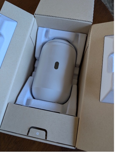

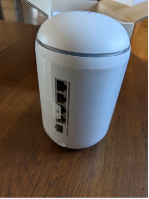

Le poids de l’appareil est surprenant par rapport à sa taille : 720 g pour 18 cm de haut. On dirait presque un gros pot de pâte à tartiner ![]()
Comme d’habitude avec UniFi, le packaging est soigné et il n’y a pas de documentation inutile.

Un câble à brancher entre la Freebox et l’UDR 7, le câble d’alimentation et c’est parti.
