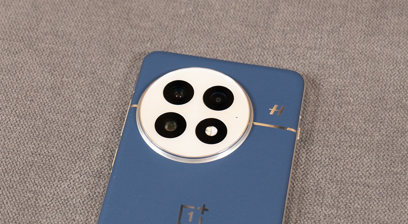

Fin de partie pour OnePlus en France, aux USA et au Royaume-Uni ?
Suite à des rumeurs de restructuration et des licenciements en Occident, OnePlus pourrait restreindre la vente de ses futurs modèles phares à la Chine et à l'Inde, délaissant ainsi les marchés européen et américain.
L’article Fin de partie pour OnePlus en France, aux USA et au Royaume-Uni ? est apparu en premier sur Tom’s Hardware.
