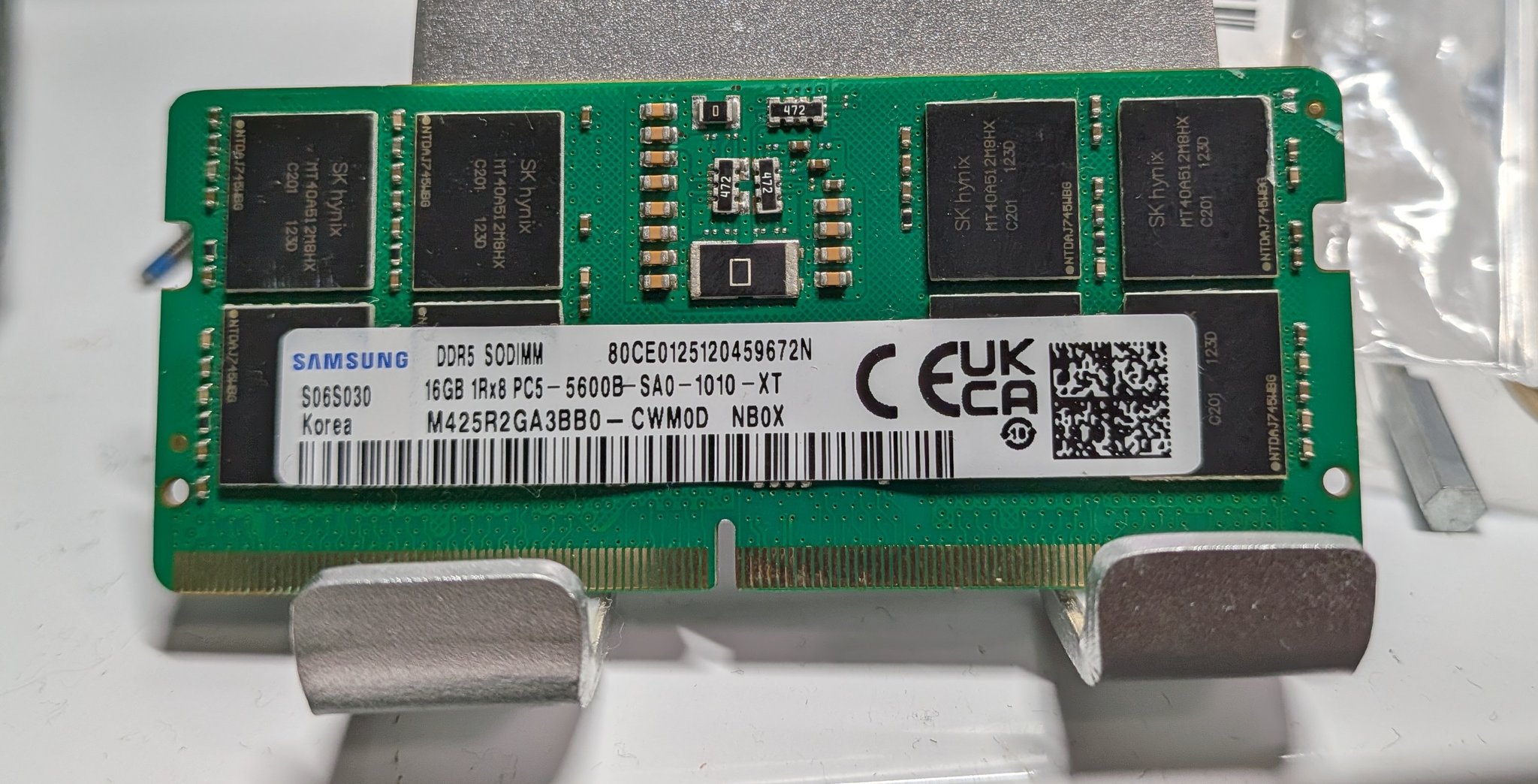

Cette semaine il y a encore de quoi alimenter la veille des bidouilleurs, même si on n’a pas encore tous les composants nécessaires pour monter une configuration complète.
